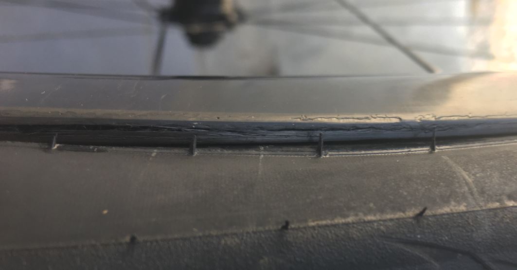

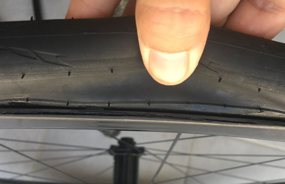

Messagede lben31 » Mar 14 Juil 2020 17:20
bonjour,
question, cette jante est morte ?
de retour de ma sortie et en train de faire le petit nettoyage, le vélo installé sur le pieds d'atelier, j'entend tout d'un coup un sifflement d'air venant de la roue d'avant. J'observe et du liquide préventif s'échappe doucement. En observant de plus près je constate que la surface de ma jante MCFK est bombée. Je démonte la roue du vélo, dégonfle le pneu pour mieux y voir et là j'observe comme une fissure de la jante.
Je précise que j'ai ces roues depuis 7 mois et roule sans histoire. Ce sont des secondes mains, montées chez R2bike et que je n'ai plus de garantie.

Messagede JulienCampa » Mar 14 Juil 2020 17:31
Direction poubelle.
Ta jante est morte. On dirait qu'elle n'a pas supporté la pression...
Encore une merde fait en chine

Messagede tarin » Mar 14 Juil 2020 19:00
Tu es bien en Disc ? Car les mcfk ne sont compatibles que pour freinage Disc.
J’en ai depuis qq années sans soucis.
Sinon oui la jante est morte.
Je ne sais pas si c’est made in china, je pense que c’est fabriqué en Allemagne

Messagede lben31 » Mar 14 Juil 2020 19:52
oui en disc avec moyeu Carbon-ti. Sur leur site il indique fabriqué en Allemagne.
Merci pour vos retours, c'est la loose :(

Messagede Cristo » Mar 14 Juil 2020 19:54
Oui MCFK Allemagne, ne faites pas attention à l'autre qui ne sait pas lire ou comprend ce qu'il veut.

Messagede tarin » Mar 14 Juil 2020 20:01
Je ne reconnais pas la jante mcfk
Tu es certain que s’en est une ? Quelle hauteur ?
Largeur interne, externe, etc...

Messagede lben31 » Mar 14 Juil 2020 20:39
Oui certain, du moins la copie de la facture R2bike le faisait apparaître.
C’est le modèle en 35mm.

Messagede Fireblade07 » Mer 15 Juil 2020 08:31
Tu avais bien respecté les pressions de gonflage recommandées?
Re: ROUE CARBONE PNEU
Messagede tarin » Mer 15 Juil 2020 10:40
Les pressions sont autorisés jusqu’à 8,5 bar
Vraiment je trouve ça bizarre car mcfk c’est plutôt costaud

Messagede lben31 » Mer 15 Juil 2020 10:40
Oui

Messagede tcs » Mer 15 Juil 2020 11:50
Le petit éclat sur la première photo me fait penser que la jante aurait pu taper voir rouler pneu à plat sur quelques mètres...

Messagede Doc holliday » Mer 15 Juil 2020 15:04
JulienCampa a écrit:Direction poubelle.
C'est bien connu, le carbone chinois c'est vraiment de la m....
Quand est-ce que tu arrêteras avec tes idées préconçues ?
Un copain a eu la même mésaventure avec une roue DT SWISS.
Messagede albator83 » Mer 15 Juil 2020 15:18
+1 : c'est la faiblesse des jantes carbone à pneus, surtout au freinage... ça peut arriver avec n'importe quelle marque malheureusement.
Dans le cas présent essayer de voir avec le fabricant pour un SAV ou crash replacement, sinon ben en racheter une autre... il n'y a pas grand chose à faire de plus.

Messagede lben31 » Mer 15 Juil 2020 15:31
je viens d'adresser un email avec photos au SAV pour avis mais sans espoir particulier.
j'ai acheter ces roues d'occasion il y a 7 mois et n'ai pas le souvenir d'avoir vu ce petit éclat dont tu parles @tcs. Peut-être y était-il et qu'au fur et à mesure il a créé une faiblesse qui sous la pression a fini par détériorer le flanc de la jante.
allez tant pis pour moi me voilà à la recherche d'une roue :)

Messagede lben31 » Dim 19 Juil 2020 10:48
Petit retour des échanges avec le SAV chez MCFK : il me propose à réception de ma jante fissurée, une réduction de 50% sur l’achat d’une nouvelle jante. Je trouve cela correct, n’étant le premier acheteur des ces roues montées en juillet 2017.
Je vais voir avec eux la faisabilité de démontage et remontage en conservant mon moyeu Carbon-ti.
Mais tout de même bon point pour cette marque, les échanges par email sont fluides.
