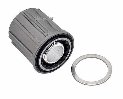

Heureux passeur d'une paire de C24 Shimano Dura Ace, j'ai un souci avec le corps de cassette.
Je m'explique : en roue libre non sent vraiment un frein ( il faut dire que je suis aussi équipé de Zipp avec les moyeux cognition qui sont juste top en roue libre car ils se débrayent totalement). J'ai démonté le tout, ça ne vient pas des roulements du moyeu mais bien de ceux du corps de cassette.
Mais la je sèche. Je ne vois pas de roulement dans le corps, ni de cage.
Avez vous déjà démonté un corps Shimano ?

Messagede Klarf » Dim 1 Mar 2020 10:17
Ca ne se démonte pas, les roulements à billes sont dans la pièce en photo, avec les cliquets.

Ton soucis ressemble à un mauvais calage de quelque chose : la conception de dt est fait sur des tolérances d'usinage contenues, qui fait que l'empilement ne donne pas de jeu.
Vérifie l'état de l'entretoise dont j'ai parlé. Parfois elle s'abîme et pose soucis.
Vérifie aussi le gros joint côté moyeu qui frotte contre le crl.
Messages: 18452
Messagede GaryTurner » Mar 17 Mar 2020 12:21
La force des ressorts peut faire ce genre de soucis .
Possessed by titanium .
GaryTurner
Messages: 1779
Localisation: Sud of France
