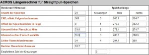

Messagede VP » Jeu 27 Déc 2018 17:59
Salut, je poste ma question ici sur conseil de Mireille45:
Est ce qu’un monteur peut me confirmer les longueurs de rayons?
Jante EIE ERD 560mm
Moyeux Acros Nineteen SP
Rayons Sapim Cx-Ray SP
Le contact EIE me donne:
Front :
Left :264mm
Right:264mm
Rear:
Left :266 mm
right:268mm
Peut être plus tard!
VP
Messages: 1153
Messagede olivierb » Ven 28 Déc 2018 07:30
VP a écrit:Salut, je poste ma question ici sur conseil de Mireille45:
Jante EIE ERD 560mm
Front :
Left :264mm
Right:264mm
Rear:
Left :266 mm
right:268mm
A l'avant c'est bon mais pas a l'arrière, avec un rayonnage semi radial, il y a plus d'ecart entre les cotes ORL et RL. Moi je trouve 265 et 274mm :roll:

Messagede VP » Ven 28 Déc 2018 14:47
olivierb a écrit:A l'avant c'est bon mais pas a l'arrière, avec un rayonnage semi radial, il y a plus d'ecart entre les cotes ORL et RL. Moi je trouve 265 et 274mm :roll:
Merci de ta réponse :geek: . Je vais aussi faire une demande Chez JPRacing. Je pense que je me fournirai les moyeux et les rayons chez eux

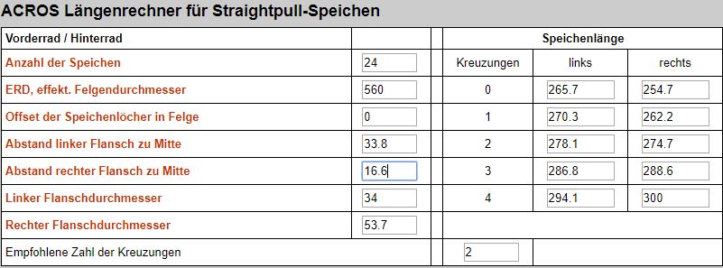

Messagede VP » Jeu 10 Jan 2019 16:54
J'ai fait un mail à Acros qui m' orienté vers leur calculateur.
Quand il y a une décimale, il faut prendre au dessus ou dessous?
