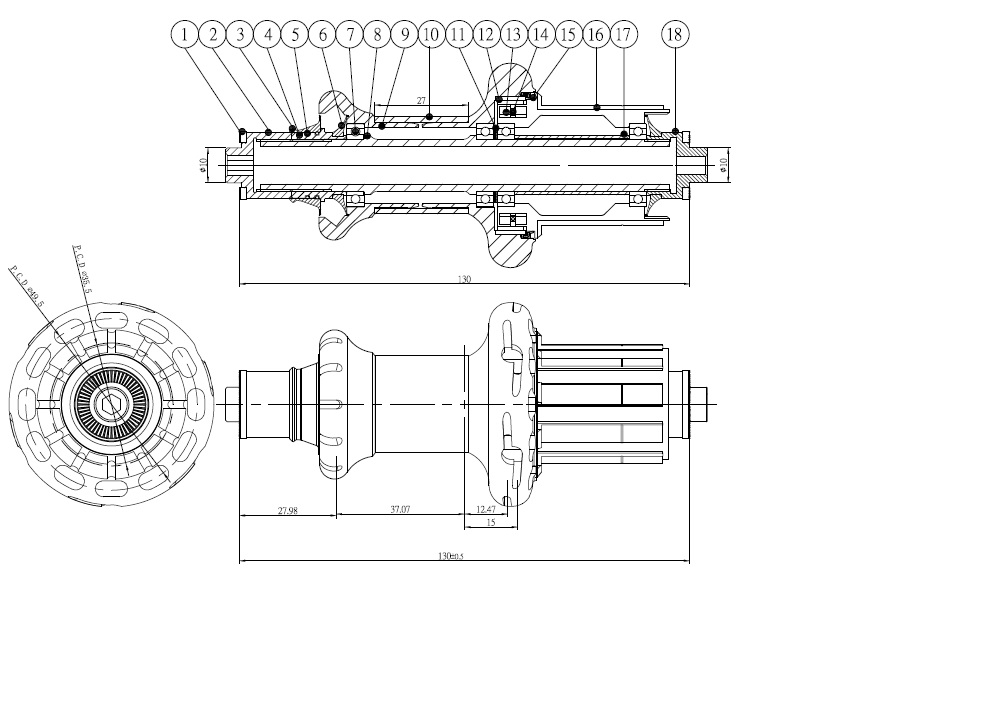

Messagede veuneu » Lun 27 Aoû 2018 09:54
Bonjour tout le monde.
Je suis nouveau sur le forum et je souhaite me lancer dans le montage d'une paire de roues (perso).
J'ai lu beaucoup sur internet et tout n'est à ce jour pas tout à fait clair.
Bref.
Le plus problématique pour moi e de trouver les bonnes dimensions à entrer dans le calculateur (SAPIM) étant donné la géométrie des moyeux que je souhaiterai monter.
D'avance merci
veuneu
Messages: 14
Inscription: Lun 27 Aoû 2018 09:22
Messagede Seb-@. » Lun 27 Aoû 2018 11:39
Avec un déport moyen côté RL de 13.7, l'angle va être ultra-pourri. Très honnêtement, si tu as la possibilité de monter autre chose, ne t'en prive pas. Sinon, il te faudra impérativement utiliser une jante asymétrique. A défaut, ta roue ne sera pas rigide latéralement, sa tenue dans le temps va en pâtir... et tu vas davantage te compliquer ton 1er montage.
Seb-@.
Messages: 7687
Localisation: 28 & 91

Messagede Etienne » Lun 27 Aoû 2018 13:14
veuneu a écrit:Merci de répondre
quel serait selon toi le déport acceptable
dans le cas du moyeu évoqué (ce serait intéressant d'en connaître le modèle ;) ), ce sont les deux déports qui sont excessifs : excessivement grand pour le côté ORL et trop faible pour le côté RL ... en fait l'idéal serait un moyeu avec les 2 flasques décalées vers le côté RL, notamment celle côté ORL (d'au moins 5-6 mm) !
Pour le moyeu présenté, avec une jante sans offset (donc symétrique), la tension ORL atteint péniblement 40% du côté RL ... :?
Je te confirme l'avis émis par Seb-@, c'est une roue à problèmes que tu envisages de monter ... et pour un premier montage, je pense même que tu risques de ne pas y arriver, as-tu déjà essayer de démonter / remonter une roue basique ?
@+ E

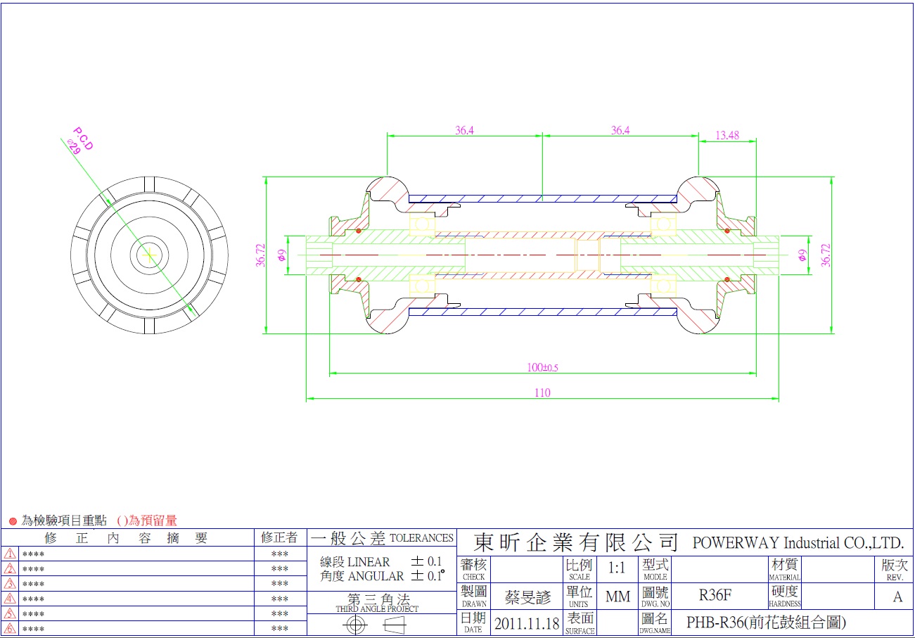

Messagede veuneu » Lun 27 Aoû 2018 13:44
si vous voulez voici le moyeu avant
veuneu
Messages: 14
Messagede Etienne » Lun 27 Aoû 2018 15:29

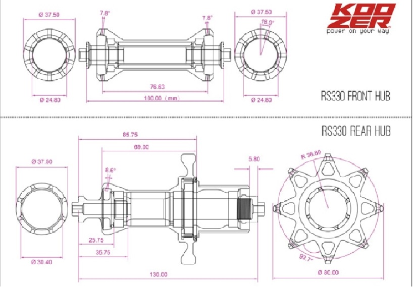

Messagede veuneu » Lun 27 Aoû 2018 17:46
J'ai trouvé un autre moyeu qui a l'air d'avoir de meilleurs dimensions
Qu'en pensez vous ?
veuneu
Messages: 14
Messagede Etienne » Lun 27 Aoû 2018 19:17
veuneu a écrit:J'ai trouvé un autre moyeu qui a l'air d'avoir de meilleurs dimensions
Qu'en pensez vous ?
Le moyeu arrière a une flasque côté ORL encore plus éloignée que le précédent ... donc encore pire. J'ai indiqué dans mon précédent message que la solution viendrait probablement d'un moyeu plus classique, je réitère !!
Les 2 moyeux que tu présentes permettent un ratio de tension ORL/RL de 40% au mieux, insuffisant pour bien stabiliser une roue sauf à monter très fort en tension côté RL ... et encore.
Avec un moyeu Novatec classique, flasques à trous pour rayons coudés, ce ratio passe à 60%, c'est un très bon niveau pour un moyeu dont le rapport qualité prix est imbattable, ou presque.
Etienne
Messages: 3052
