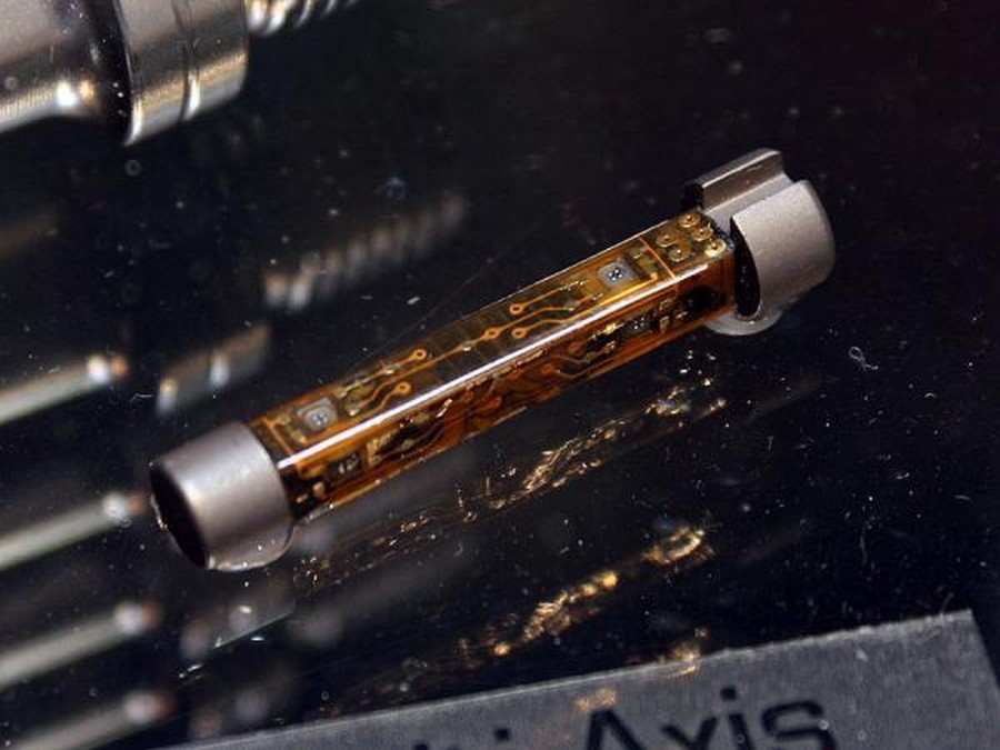

Messagede Pat2A » Mer 7 Oct 2009 21:15
Voilà à quoi ça ressemble:

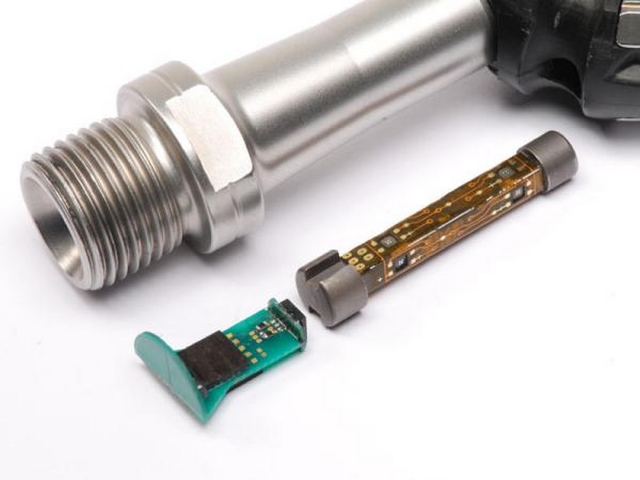

Messagede Etienne » Jeu 8 Oct 2009 16:10
bilute37000 a écrit:
Etienne a écrit:
Patrice BRUNELLE a écrit:Moi j'ai trouvé tout de suite par google : http://pagesperso-orange.fr/michel.hubin/capteurs/phys/chap_p4.htm
J'avais vu et lu cette page ... le principe reste flou malgré tout :?
après avoir lu ce post, je comprends que le capteur doit être du type piézoélectrique.
ce capteur est composé d'une lame de quartz.
Quand tu fais pression sur cet élément, tu crées une différence de potentielle. Donc le courant de sortie modifie en fonction de la force appliquée dessuss.
Le compteur, "décripte" cette variation de courant (ou tension d'ailleurs, je ne sais pas) et informe l'utilisateur de l'effort appliqué sur la dite plaque
rickyfirst a écrit:Essaye avec les termes Strain gauge :wink:
Mon problème de compréhension ne vient pas d'une incompréhension du phénomène électrique, ou plutôt piézoélectrique d'une jauge de contrainte :wink:
... mais plutôt du fait que le capteur est inséré dans l'axe de la pédale :? ... donc il mesurerait la déformation de l'axe :?: ... vu la longueur de l'axe, celà doit pas faire une déformation énorme, et puis celà signifie que ce capteur n'est pas transposable d'un axe à l'autre si la matériau change :idea:
Voilà pourquoi je m'interroge :wink:

Messagede rickyfirst » Jeu 8 Oct 2009 18:07
La sensibilité d'une jauge de contrainte est très fine. Cela permet de mesurer des déplacements de très faibles amplitudes.
Messagede mybike » Jeu 8 Oct 2009 18:57
lorsque l'on met du courant dans un piezo, celui-ci vibre. inversement, si l'on déforme un piezo, il crée un courant. c'est assez connu les balances piezo. tu as une membranes plus ou moins rigide ou tu mets 2 piezo en compression et 2 autre en traction, tu calibres ton engin et t'as une balance.
le nouveau système Speedplay doit être de ce genre là. il est donc nécessaire de calibrer pour chaque axe ou type d'axe. la déformation n'est pas énorme mais tout de même.
petit calcul que je viens de faire sur un exemple statique. porte a faux d'un axe titane de 1cm de diametre de longueur 5 cm soumis à 90kg vertical. la déformation est de l'ordre du quart de millimètre. avec un axe en acier dans les mêmes condition serait du dixième de millimètre.

Messagede Etienne » Ven 9 Oct 2009 06:39
rickyfirst a écrit:La sensibilité d'une jauge de contrainte est très fine. Cela permet de mesurer des déplacements de très faibles amplitudes.
mybike a écrit:le nouveau système Speedplay doit être de ce genre là. il est donc nécessaire de calibrer pour chaque axe ou type d'axe. la déformation n'est pas énorme mais tout de même.
Merci les gars, c'est plus clair ainsi :wink:
