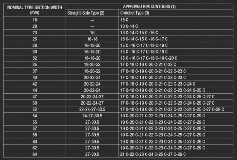

J'ai contacté Veloflex pour savoir si leur pneus Tubeless était compatible avec les jantes Hookless, voici leur réponse ci-dessous.
Je confirme que nos pneus sont compatibles jantes Hookless, mais sur une taille intérieure de 21mm nous vous proposons un pneus 28mm pour des raisons de compatibilité, vous pouvez trouver ci-joint la table de référence (colonne au milieu des jantes Hookless)
La largeur de la jante maximale possible pour un pneu 28mm devrait être de 20 mm, le vôtre étant 21mm cela ne devrait avoir aucun problème.

Messagede ZiziVert » Ven 2 Oct 2020 10:49
28 sur une jante large ça commence à faire un joli ballon.
Mais du coup si je comprends bien ce passage la La largeur de la jante maximale possible pour un pneu 28mm devrait être de 20 mm pour veloflex avec des jantes hookless il vaut mieux privilégier les jantes fines aux jantes larges en utilisation TL.

Messagede webjo » Ven 2 Oct 2020 12:42
ZiziVert a écrit:28 sur une jante large ça commence à faire un joli ballon.
Si cela n'a pas changé chez Veloflex les largeurs sont toujours en dessous de ce qu'il donne.

Messagede bidon » Ven 2 Oct 2020 12:52
Ca dépend de la largeur de la jante. J'ai mesuré le veloflex pilpoil à 25 mml sur jante Bikebeat
