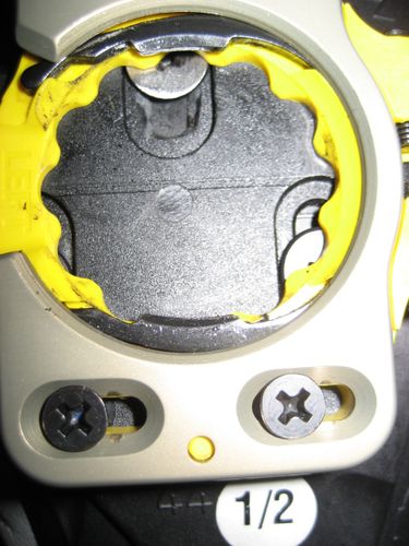

bon j'ai fini par agrandir le biseau de la cale au cutter ==> impec
je trouve que la finition de la cale 3 => 4 trous laisse à désirer, j'ai du enlever tout les petits bout de plastique qui dépassaient au cutter pour bien plaquer le tout à la semelle, enfoncer les 4 boulons de serrage à coup de manche de tournevis car eu aussi dépassaient de la cale 3 trous et biseauter le logement de la vis.
mais ça en valait la peine c'est top niveau réglages et sensation

ça y'est montage terminé, je peaufine mes réglages, j'ai du y aller à coup de lime sur la vis avant, si si elle est noire à l'origine :wink: :
par contre j'ai un très léger jeu sur la pédale gauche pédale en bas quand je tire vers l'extérieur et vois pas trop d'où ça vient,

Slump a écrit:ça y'est montage terminé, je peaufine mes réglages, j'ai du y aller à coup de lime sur la vis avant, si si elle est noire à l'origine :wink: :
et puis je vais acheter une deuxième paire pour ma mule on va voir si j'aurais le même problème avec un autre jeu de cales.
le jeu peut provenir du circlips situé derriere la vis en bout de pedale qui n'est pas bien dans son logement ,essaie de faire bouger la pedale voir si le jeu se situe bien a cet endroit.

non le jeu vient de la cale jaune je pense pourtant y'a rien qui dépasse et elle est bien droite et plaquée à l'adaptateur

la , a part le jeu de liberté angulaire je ne vois pas de quoi cela peu venir,mais ni facile a expliquer ni a comprendre par ecrit

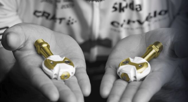

vu sur le catalogue Speedplay:
est-ce un coloris bidouillé sous photoshop ou qqchose que l'on peut se procurer (dans ce cas où quand comment combien...), c'est pil poil ce dont j'ai besoin pour un projet qui ne devrait pas tarder à démarrer....

En tout cas c'est très jolie :D
La couleur or j'aime bien mais faut pas en abuser !

Le blanc se marque à l'usage, pour info...

Teinter le titane et l'alu en or c'est réalisable, l'une des teintes que l'on ne peut obtenir c'est le rouge pour le titane. Donc possible ça doit être une série spéciale, et bien sur distribuée en petite quantité :roll: :wink:

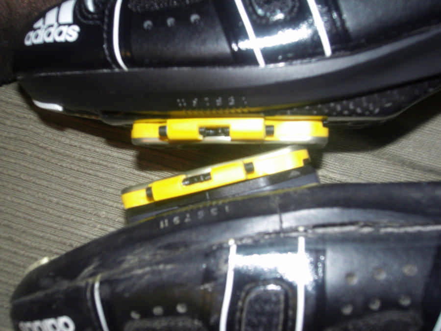

Essayé de photographier cote à cote les cales avec et sans adaptateur sur la semelle (deux paires d'Adistar noires, l'une à trois, l'autre à quatre trous) : bon, c'est flou mais la différence de hauteur est manifeste.
Cependant, au pédalage, je ne ressens pas une énorme différence. J'utiliserai plutôt l'une avec le mulet et l'autre avec le beau vélo, donc j'adapterai la hauteur de selle parce que la différence entre les deux n'est vraiment pas négligeable.
