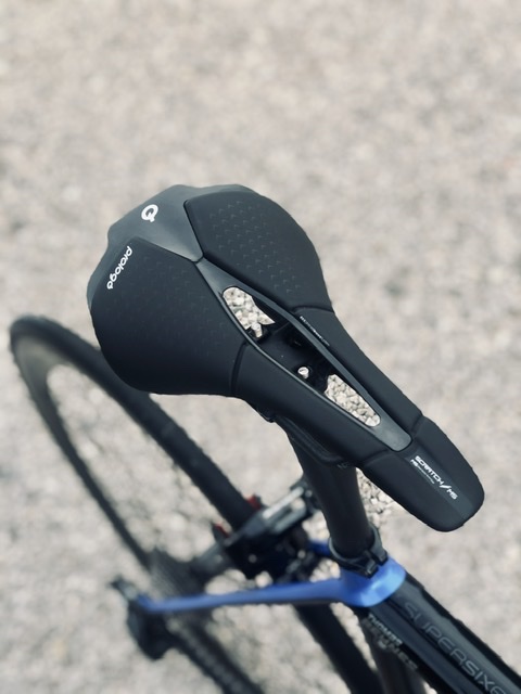

Messagede Verbal » Mar 21 Juil 2020 11:34
Un petit Up pour quelques grammes de pris avec le changement de selle.
Exit la Berk List, place à la nouvelle Prologo scratch m5 pas nack (OUF !)
Les premiers tours de roue sont très prometteur en terme de confort :o

Messagede Marech 77 » Mar 21 Juil 2020 13:20
Verbal a écrit:Un petit Up pour quelques grammes de pris avec le changement de selle.
Je l'utilise aussi depuis le début de l'année en rails Tirox, en route et VTT, confort excellent une fois bien réglé sur des sorties assez longues (5h30 en VTT TS et un peu plus de 7h sur route).

Messagede Verbal » Mar 21 Juil 2020 18:14
Justement comment la règles tu?
Après échange avec Prologo (très réactif d’ailleurs) je l’ai mis de niveau sur la partie avant.

Messagede Marech 77 » Mer 22 Juil 2020 09:55
Verbal a écrit:Justement comment la règles tu?
Sur le route, je l'ai réglé de manière à ce que le "pad" du milieu soit presque à plat.

Messagede Verbal » Mer 22 Juil 2020 13:09
La scratch m5 est plus creuse que la list. On y est plus calé. Le gros plus pour moi qui ai des grosses cuisses c’est que le bec et court et fin. L’assise en forme de T me convient mieux que le bec un large de la list.
J’ai hésité avec la flite boost mais les coques sont assez souples chez selle Italia et n’étant pas un poids plume j’aime le soutient des coques rigides de Prologo.

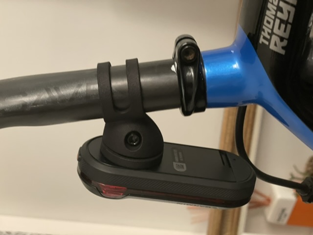

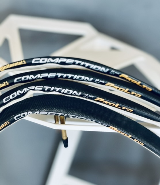

Salut à tous, vu l’année 2020, j’ai décidé qu’en 2021 je roulerais plus en boyaux et surtout avec mes lightweight.
Du coup je vais profiter des vacances pour décoller mes veloflex et repasser sur du robuste en 25 avec une petite touche pro tour :D
Je vais également upgrader mon ra roue libre avec un ratchet 54t afin de retrouver le comportement des moyeux Carbon ti de mes roues hiver.
Sinon installation d’un varia de Garmin avec un support imprimé en 3D pour se fixer parfaitement sur la tige de selle en 25,4.
Quelques vis titane noires pour fignoler.
Bref lis de grandes nouveautés mais toujours autant de plaisir à rouler ce vélo.

Messagede Matttt » Jeu 10 Déc 2020 14:00
Verbal a écrit:Sinon installation d’un varia de Garmin avec un support imprimé en 3D pour se fixer parfaitement sur la tige de selle en 25,4.
Joli le support imprimé. As-tu prévu un système de leash invisible?

Messagede Verbal » Jeu 10 Déc 2020 14:37
Non pas de Leash prévu. La fixation est vraiment « ferme »et je recharge sans sortir le radar avec un câble long.

Messagede Matttt » Jeu 10 Déc 2020 15:04
J'aurais peur de le perdre sans m'en rendre compte. Perso je bricolerais un truc avec du dyneema tressé (trouvable dans les rayons pêche) pour que ça fasse le tour de la TDS et que ça passe par un trou du support côté Varia.
Mais je me rends pas compte de ce que ça pèse un Varia
Matttt
Messages: 571
Re: Cannondale SuperSix Evo HM 2019
Messagede bob27 » Jeu 10 Déc 2020 16:24
Bonjour
Je ne peux que cautionner, j'avais fait un support de gps pour mon père en inox de 2ou 3mm (découpe laser), il a pété sans crier gare dans une descente, GPS légèrement marqué mais une frayeur et ça fait toujours mal d'abîmer du matériel comme ça… Du coup, sur le mien, j'ai toujours la gdragonne qui fait le tour du cintre (tant pis pour le poids et l'aéro).
Et j'avais confiance dans le support en inox, alors que de l'imrpession 3D, avec les risque de délitement liés au process, je ne tenterai pas… (je dois avouer aussi que les pièces 3D que j'ai vues n'avais jamais été pensées comme des pièces soumises à des contraintes, donc avec des faiblesses à droite à gauche, c'est peut-être différent pour le support)

Messagede Verbal » Jeu 10 Déc 2020 17:19
Je vous rejoins.
Mon gps a toujours la dragonne autour du cintre. Le concepteur du support de varia par exemple ne fait pas de support gps en impression 3D. L’avantage c’est qu’en cas de perte du varia, ce dt plus facile à retrouver que le gps :lol:
Verbal
Messages: 539
Localisation: Toulouse
Messagede Arph » Ven 11 Déc 2020 10:57
Oui mais faut s'apercevoir qu'on l'a perdu, moins évident que le compteur à l'avant (sauf s'il passe dans les rayons de la roue arrière, là tu as le temps de le chercher en attendant le taxi :D).
Messagede Verbal » Ven 11 Déc 2020 17:11
C’est l’amour du (faible) risque :D
En cas de déconnection le gps prévient il me semble. A tester :lol: :?

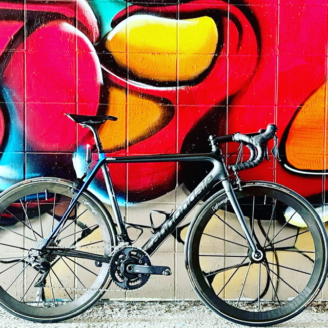

Messagede Verbal » Mer 7 Avr 2021 13:46
Retour des roues d’été pour le confinement :D
Chaussées en Conti ProLtd en 25, toujours aussi horrible à coller. On dirait des 650 :evil: et update du moyeux avec un ratchet 54. Vraiment bien plus sympa que le 18 d’origine.
Ss6 042021

Messagede Olivv » Mer 7 Avr 2021 15:26
Superbe! De mon point de vue c’est le dernier beau Cannondale, j’en ai eu aussi, un vrai bonheur à rouler, je ne l’aurai pas cassé :| je l’aurai encore.
Question à propos de ton ratchet dt, j’ai les même roues que toi, et ça me tenterait d’essayer, stp tu as une référence de la pièce à commander ? C’est « plug and play ? »

Messagede Arph » Mer 7 Avr 2021 17:28
Je partage, c'est le dernier beau Cannondale, le SuperSix actuel est sans doute très efficace, mais il n'a rien de particulier.
