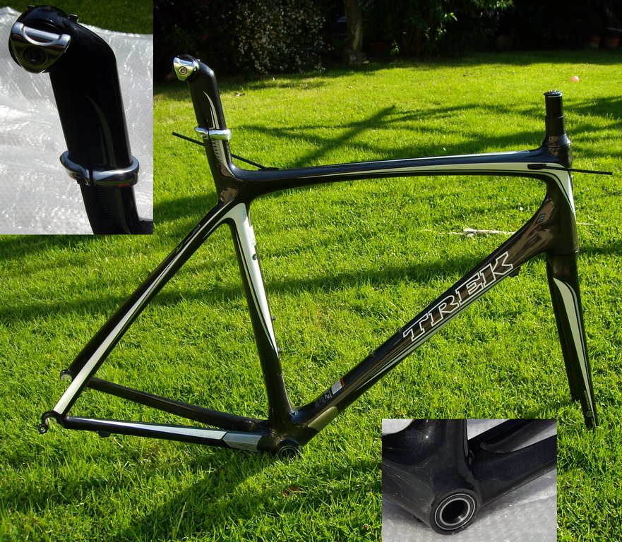

Messagede hug66 » Jeu 19 Juin 2008 08:41
Bonjour à tous!
Je suis nouveau sur ce forum. En fouillant sur le net j'ai trouvé votre page. Voila j'ai récemment fait l'acquisition d'un Madone 5.2 taille 58 d'occasion.
Mais il me manque les deux joints d'étanchéité du jeu de pédalier. Qui peut me dire ou en trouver? J'ai aussi un doute sur la sortie de la tige de selle.
Le maximum est-ce lorsque l'on ne voit plus l'inscription? Ou bien lorsque le bas de la tige de selle arrive juste au dessus de l'inscription?
Merci. Image

Désolé hug66 je ne peux pas répondre à toutes tes questions. Pour le jeu de pédalier, le kit s'achète à part du cadre, donc il faut passer par un revendeur agréé Trek.

:D salut, bienvenu à toi sur le forum tout d'abord, tu y trouvera plein d'info pour monter ton vélo.
Y'en a qu'on de la chance un cadre 5.2 d'occase !
Moi perso je fait appelle à mon revendeur agréé Trek (pour ma part Culture Vélo: http://www.culturevelo.com/?rubrique1) pour ce qui est des pièces de ce genre, en espèrant qu'ils peuvent te fournir des joints séparemment du kit roulement de pédalier.
Pour la tige de selle, premièrement fait gaffe à pas serrer au delà de 5 nm sinon tu risque de marquer le carbone du mat de selle avec cette version de tige, maintenant ils les ont modifié. Tu peux te procurer une tige plus longue si tu veux avec déport de 5 ou 20 mm (149 euros :!: ), là tu as l'ancienne version courte.
Et pour le maximum en hauteur si tu vois le jour passer à travers le trou de la tige selle c'est trop haut, à mon avis jusqu'à 2/3 mm en dessous du trou ça va.
n'hésite pas si tu as des question et bon montage !

Merci pour tes infos Slump. Oui j'ai eu de la chance je l'ai eu en Allemagne pour 1000 euros, :D suite à une enchère et une offre de la seconde chance.
Mais je suis un peu embété car ce n'était pas prévu. En fait j'en voulais un depuis longtemps et l'année dernière j'ai acheté un Orca 2007. Mai je le trouve trop souple pour moi. :? Et alors que je mettais en vente mon cadre Orca Le Trek c'est présenté. :shock: Résultat Maintenant j'ai deux cadres. :( Je l'ai mis en vente sur Ebay et sur Troc Vélo. En plus comme je n'ai pas le temps de m' en occuper en ce moment j'enrage. :evil:
Pour répondre à ta question Kalomir, j'habite Outreau près de Boulogne sur mer. Bethune je connais mais j'y vais rarement sauf pour les compétitions de Judo de mon ainé.

hug66 a écrit:Merci pour tes infos Slump. Oui j'ai eu de la chance je l'ai eu en Allemagne pour 1000 euros, :D suite à une enchère et une offre de la seconde chance.
Génial d'avoir ce cadre pour ce prix-là ! Tu ne vas pas le regretter, en tout cas, je pense que c'est vraiment un vélo remarquable.
Mais ça m'étonne que l'Orca te semble plus souple : il a pourtant l'air ultra rigide, à voir comme ça.

Messagede hug66 » Ven 20 Juin 2008 09:47
Kalomir a écrit:Génial d'avoir ce cadre pour ce prix-là ! ...
C'est ce que je pensais au départ. A l'usage c'est un cadre très nerveux, et ultra confortable. Il te ramène vraiment quand tu es dans le rouge.
Mais je trouve que l'avant "flotte" trop, En comparaison avec mon ancien cadre qui était un acier. D'ailleurs la valeur de déformation de la douille de direction testé dans le cycle en 2004 était de 11 mm en taille 57. J'ai donc appris qu'il ne fallait pas ce fier aux apparences.
Par contre le Trek qui est similaire dans sa conception devrait être plus rigide grâce à son roulement 1pouce 1/4 et le pivot de fourche qui est en alu sur le mien. Bref je verrai ça lorsque je l'aurai remonté.
J'ai aussi une autre question. Est-il possible de passer des gaines Nokon dans un cintre Look avec passage de gaines? Comme je n'en ai jamais eu en main, je ne sais pas si le diamètre de ces petites douilles est identique au diamètre des gaines standards.
