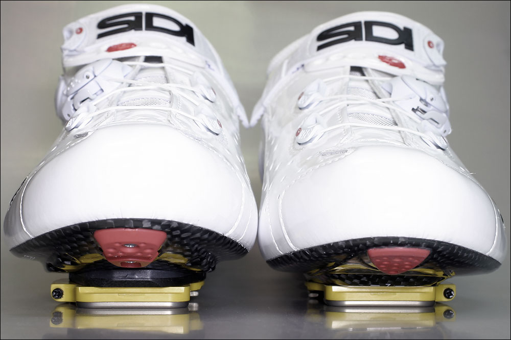

Messagede Erikerac » Mer 11 Sep 2019 15:06
Je ré-ouvre le sujet Speedplay, un truc me turlipine, j'ia lu ici et là que de chercher absolument des semelles 4 trous spécifiques Speedplay n'était in fine pas toujours la bonne solution vs des 3 trous + adaptateurs (en particulier une intervention de Doc sur Online tri).
Est-ce à dire que les semelles 4 trous sont naturellement (contrainte technique ?) plus haute que les trois trous ?
Ce serait un gag de gagner 3mm sans l'adaptateur mais d'en perdre 5 sur la hauteur naturelle de la chaussure.
J'ai du mal à trouver de l'info là dessus.
Par exemple, une photo des Sidi Wire Carbon Speedplay, on note très clairement une grosse sur-épaisseur au moins à l'arrière de la cale !!!!

Je viens de trouver ce visuel sur un site qui s'appelle Véloderoute.com, c'est assez éloquant !!!! La cale épouse parfaitement la courbe de la chaussure est n'ajoute qu'une très très faible sur-épaisseur.
Mantenant la question reste la liaison mécanique : bien serré, ça ne bouge pas j'imagine ?

Messagede albator83 » Jeu 12 Sep 2019 09:02
En général y'a pas trop de soucis sur cette liaison-là, même sans serrer comme un boeuf... vu que la semelle de la chaussure est "picotée" pour que ça ne glisse pas.
C'est davantage entre l'adaptateur et la cale qu'il faut vraiment serrer suffisamment (avant de foirer la tête de vis, bien entendu ^^).
