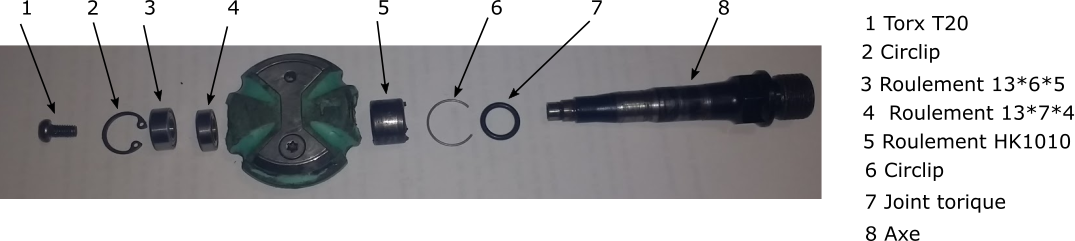

Messagede gillesF78 » Lun 19 Mar 2018 21:30
J'ai un peu forcé en démontant ma pédale dont le roulement HK1010 était HS : j'ai tout niqué, et je suis bon pour racheter une paire !
J'ai tout de même pris des notes pour faire les choses proprement la prochaine fois que je devrai changer des roulements.
Voici mes notes : un éclaté du guidage en rotation de la pédale, avec les références des roulements.
En espérant que cela serve à quelqu'un !

Messagede teamdindon » Lun 19 Mar 2018 21:46
Ton explosion en forçant, ce ne serait pas en oubliant d'enlever le circlip n° 6 par hasard ?

Messagede gillesF78 » Lun 19 Mar 2018 23:08
teamdindon a écrit:Ton explosion en forçant, ce ne serait pas en oubliant d'enlever le circlip n° 6 par hasard ?
Si ! Ne vous moquez pas (trop).
