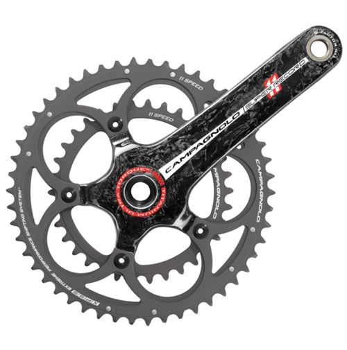

J'ai une dent de l'engrenage HIRTH dans la manivelle côté opposé plateaux qui s'est pété !!!!
Donc, là, plus le choix, faut changer le pédalier…………
Petite question : est-ce que les nouveaux pédalier 4 branches sont compatibles avec les anciens groupes 11S qui avaient leur pédalier en 5 branches ?
Est-ce que ça ne va pas passer problèmes pour la ligne de chaine et le réglage du DER AV ?
Merci pour vos réponses,
Ju.

Messagede arny29000 » Dim 5 Aoû 2018 20:25
JulienCampa a écrit:PUTAIN LA HAINE !!!!
Ju.
Bonjour.
1 dent en moins sur l'engrenage d'assemblage et le pédalier est HS.
C'est une plaisanterie?
Pour ce qui est du pédalier 4 branches, s'il est certifier 11v.
Donc même montage avec les cuvettes ad-hoc....
Quelle question?
arny29000
Messages: 153
Inscription: Mer 9 Nov 2005 14:50

Messagede JulienCampa » Dim 5 Aoû 2018 22:07
Ju.
Bonjour.
Quelle question?
Ben quand tu te vautres à cause d'une vis centrale qui casse……… et que 300 km plus tard, une dent lâche… tu n'as plus forcément confiance au pédalier……… sachant qu'il a bien pris pendant la chute……
Merci pour la confirmation de la compatibilité du nouveau 11S 4 branches avec les anciens groupes……
C'est jusque que je n'ai plus confiance en ce pédalier……… et que j'ai pas envie de me re-planter en relance à 50 km/h, par exemple… sur la 1ère chute, j'ai eu du bol : je relançais presque à l'arrêt, vers les 15 km/h……
JulienCampa

Pédalier Record 11S 4 Branches en 53-39 reçu ce jour…
En main, il semble plus massif que la génération 5 branches… On ressent de la solidité …
La qualité s'est aussi améliorer, notamment celle des plateaux… Pour du Record, j'ai l'impression d'avoir l'ancien Super Record dans les mains…
Les vis des plateaux semblent plus grosses à première vue……
L'axe en acier inspire quand même plus confiance que le titane.
La vis centrale a été retravaillée et on dirait qu'il y à un renfort au point d'appui du demi-axe.
Par contre, j'ai un doute… il faut que je mesure le diamètre de l'axe : il me semble un peu plus gros…
Bref, ce pédalier 4 branches Record est vraiment une belle réussite.
Je vais le monter demain soir et faire un test Vendredi … je reviens pour vous faire un petit bilan.
J'espère juste que les nouveaux plateaux vont bien passer avec l'ancien dérailleur 11S…… Mais je ne pense pas qu'il y ait de soucis si l'écartement est le même.
Petite question : il faut toujours bien mettre la petite rondelle "ressort" côté NON-drive side ?
JulienCampa
Messages: 3005

Messagede JulienCampa » Mer 8 Aoû 2018 19:25
Autre question : je peux quand même utiliser mes anciennes cuvettes ? …

Messagede Matttt » Mer 8 Aoû 2018 20:01
Oui et oui ! ;)

Messagede arny29000 » Mer 8 Aoû 2018 20:16
JulienCampa a écrit:Autre question : je peux quand même utiliser mes anciennes cuvettes ? …
Bonjour.
Lire les notices et visionner les vidéos sur le site CAMPA.
Pourquoi changer un système polyvalent qui fonctionne?
Mêmes cuvettes, roulements "céramique ou acier"...... voir références pièces détachées, toujours site CAMPA.
arny29000

Messagede JulienCampa » Mer 8 Aoû 2018 20:53
Bonjour.
C'est juste que leur notation avec le "A" sur les pièces qui me chipote… même sur les manuels ils n'arrêtent pas d'en faire référence………
Mais je suis aussi de ton avis : pourquoi vouloir changer les cuvettes alors que les roulements, eux, n'ont pas changer et sont toujours les mêmes……… :roll:
JulienCampa

bon, j'ai monté mon nouveau pédalier Record… comme d'hab, le côté droit difficile à emboiter dans le press-fit BB86 : j'ai dû taper le pédalier à la main pour le faire rentrer complètement dans sa cuvette… comme l'ancienne génération… chiant ce truc. Ce ne sont que les 2 dernier mm…
Côté gauche sans soucis : comme Papa dans Maman.……
Serrage et centrage de la vis au couple à 50 N.m.
Le passage de plateau est fluide (sur le stand…) mais accroche si on n'est pas au bon couple de serrage préconisé par campa… bizarre.
Qualité au top, déjà dit.
A voir demain comment ça réagit en roulant.
Pédalier monté avec les nouvelles pédales Time XPRO 10 à 26 N.m (max = 30).
Pas toujours compris comment se règle la dureté de la lame de carbone… je tourne la vis ad-hoc sur les pédales, mais ne sent pas vraiment quand les positions sont enclenchés… si quelqu'un a un tuyau, je suis preneur…

Messagede JulienCampa » Jeu 16 Aoû 2018 19:31
Bonjour les Campagnolistes !
Alors, petit retour sur le pédalier Record 11S 4 Branches…… après seulement 350 km. Sur tout les terrains : vallonnées, plat, cols…
1. Montage : voir mon post d'avant.
Pédalier monté avec des pédales TIME XPRO 10.
2. Impression en statique sur le pied d'atelier :
Les vitesses passent sans soucis : le changement de plateau est propre.
La ligne de chaine semble être plus à gauche du cadre… Le grand plateau semble plus proche du petit plateau : l'espace entre la fourchette extérieur et la chaine, sur le grand plateau, est un peu plus grande. Confirmé quand je suis sur le petit plateau : la chaine touche la fourchette plus tôt quand on monte les pignons…… pas gênant. Je n'ai pas eu a retoucher les butées. J'ai encore un peu de marge.
3. Au roulage :
Le passage de plateaux est …… fulgurant doux et rapide. On ne sent rien. Que ce soit en force, en chaine croisé, en douceur ou même à faible cadence !!! Franchement, c'est une réussite. J'adore. C'est hyper souple et propre. Rien n'accroche. Pas de sensation d'a-coup comme avec la génération précédente.
La rigidité est au RDV et bien plus qu'avec l'ancien SR.... je n'ose le nouveau SR.... et sur le nouveau SR 12..... rien ne bouge. J'ai même l'impression que mon cadre se fléchit un peu plus qu'avant… La transmission du couple est bien plus efficace qu'avant, surtout au niveau du "tirage". Quand on accélère assis sur la selle, que ce soit sur du gros ou petit braquet, en vélocité ou en force, on sent vraiment le vélo se propulser d'un coup sec. L'énergie est de suite transmise. C'est un pur bonheur.
Aéro : pas pu vraiment sentir une différence… mais quand je regarde le pédalier en roulant, il est plus fin et à l'air un peu mieux de fendre l'air.
Roulement USB : 7 ans avec des roulements CULT…  SI j'ai senti une petit différence, alors elle est minime. Faut voir avec le long terme. Pour l'instant mes sorties les plus longues sont de 4h.... a voir aussi sur des cols plus roulant de 20 km. Ici en Forêt Noire, j'ai max 10 à 12 km… avec des gros pourcentage…Difficile de juger … Mais sur le plat, entre 40 et 45 km/h et une cadence classique de 90-95, j'ai l'impression que les CULT se faisaient oublier…… Comme dit, c'est juste une impression...
Donc globalement : content et très satisfait de mon achat, même si le pédalier est un peu plus lourd…… (ça je ne l'ai pas trop senti…)
