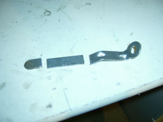

Messagede krystau » Jeu 22 Juin 2017 12:23
Pat2A a écrit:Quitte à jeter les pédales si les roulements à aiguille sont HS autant essayer de les changer. ;)
Le tuto c'est , mais toutes les images ne s'affichent pas pour moi. :?
Merci pour le lien, je n'arrive pas à le retrouver. Cependant comme toi, je ne vois que les 5 premières images.
Si quelqu'un a une photo de l'outils pour les roulements à aiguille, je suis preneurs.
"Pour cela, il faut vous faire un petit outil pour chasser le roulement à aiguille. Il faut une petite plaque d’épaisseur 2mm sur 1cm2 de largueur et assez long pour traverser la pédale. J’ai fait le mien d’un une petite clé de montage de meuble qui avait juste la bonne épaisseur et la bonne largueur.
C’est la pièce du milieu."
Sinon personne pour me confirmer les références :(Pédale Chrome-Moly Zero)
- HK 1010 (10x14x10 mm) roulement à aiguille
- MR 137 ZZ (7 x 13 x 7 mm)
- 686 ZZ (6 x 13 x 5 mm) correction 6 x 13 x 4 mm
krystau
Messages: 838
Localisation: paris
Re: Speedplay
Messagede rickyfirst » Jeu 22 Juin 2017 14:06
Je suis parti d'un simple plat en acier que j'ai mis à dimension pour chasser le roulement à aiguille.
@krystau, je te confirme que les ref. données sont ok. Par contre tu as fait une faute de frappe:
MR 137 ZZ (7 x 13 x 4 mm) ;)
Stéphane
Exact je corrige. merci :-)
Tout est marqué dans l'explication :
Epaisseur 2mm
Largeur 1cm
Longueur au minimum celle de la pédale
Tu veux quoi de plus ?
Allez je fais un effort :
[Albert Einstein]
*Mon Jones*
Pat2A
Messages: 5292
Re: Speedplay
Messagede krystau » Jeu 22 Juin 2017 20:46
Pat2A a écrit:
Epaisseur 2mm
Largeur 1cm
cela ;-)
