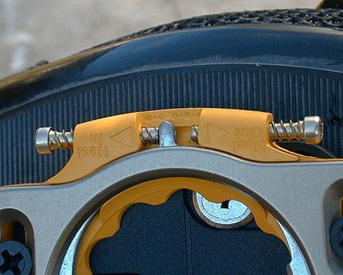

Messagede chambysunn » Ven 14 Mar 2008 10:15
En effet tu te pose trop de questions.
On dirait en fait que le passage des Look au Speedplay effrait beaucoup de monde.
J'étais parmis cela au début également, mais rassure toi c'est enfantin :!:
Je dirais même que si ton fournisseur ta remis des Zero au lieu des X, et bien c'est tant mieux tu as maintenant le model top de la marque.
Côté réglage maintenant, la zero t'offre des réglages précis en effet.
Il te suffit de prendre un petit tournevis crussiforme et de régler la liberté latérale que tu désire en fonction de ce que tu avais sur les Look.
En page 7 précédente donc, tu as une belle image expliquant tout cela :
Roule et rêgle en fonction de ce que sens comme liberté, c'est pas plus compliqué. L'étape précedente c'est d'avoir rêglé l'engagement de tes cales, mais cela ne change pas des cales Look.

Messagede Tibraqué » Sam 15 Mar 2008 12:53
Dommage les X sont meilleures, plus légères et le pied plus libre. Pour avoir essayé les 2 je préfère les X.
Je te conseille d'enlever carrément les vis de butée (photo de Chambysunn), tu auras un angle plus important, plus agréable.
