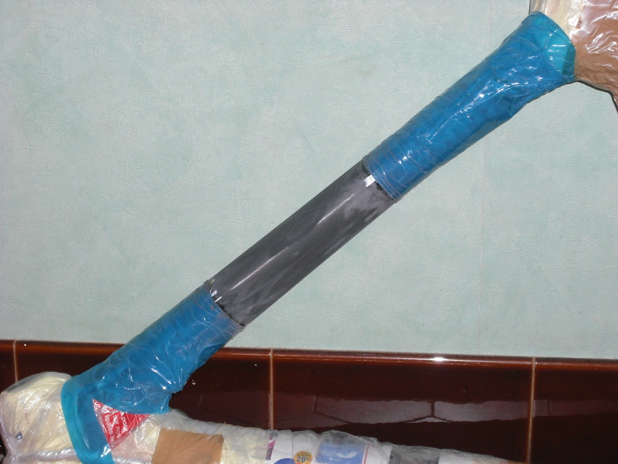

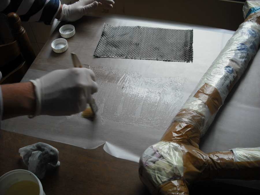

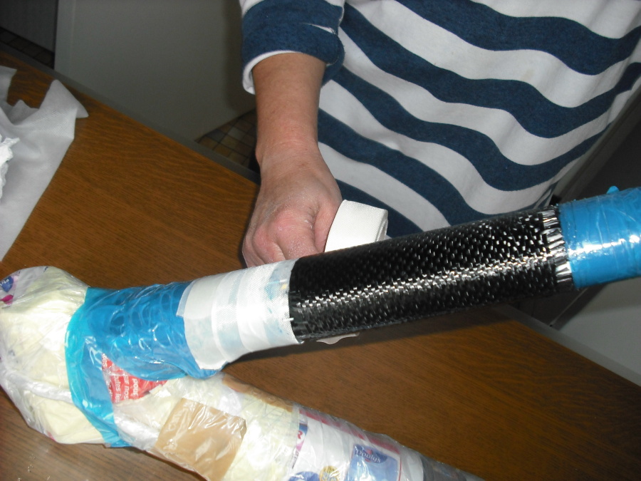

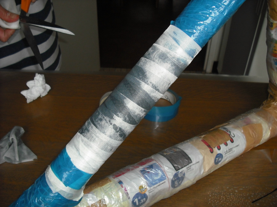

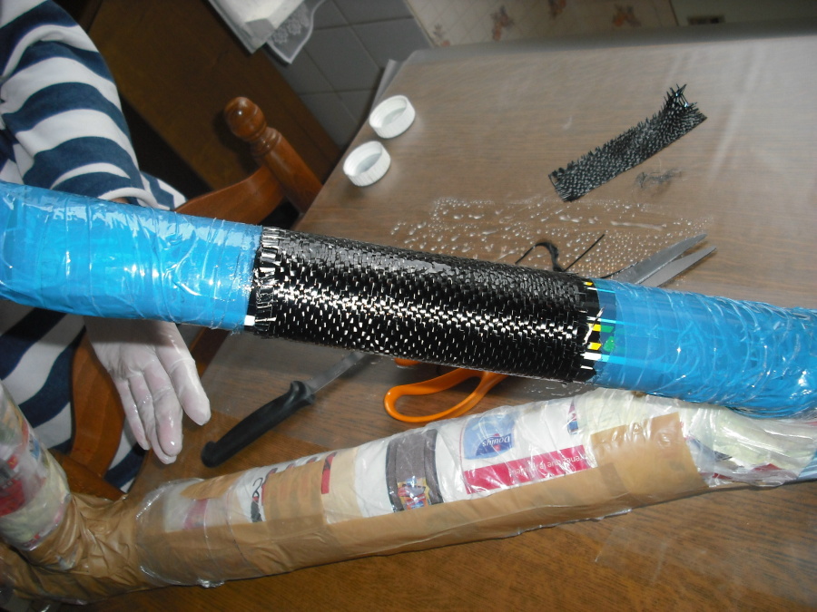

Le Grimpeur a écrit:Sa y est, j'ai commencé à faire réparé mon vélo
petit récit en photo:
Ont protège les parties intactes de la résine qui peut tomber dessus.
Ponçage de la partie à draper (grain 80).
Ont enduit une partie du plan de travail où sera enduit la feuille en carbone (pourquoi :?: :? ).
Puis au tours de la feuille carbone d'être enduite sur un recto.
Ensuite, ont enroule la feuille autour de la fissure en faisant attention de ne pas faire de plis et ne pas trop déformer la trame du carbone
Pour finir, ont enroule un tissu de délaminage ou d’arrachage ou encore appelé pee ply en le tendant bien (comme la guidoline).
Voila, pour ce qui est de la pose du carbone, c'est finie "reste plus que la finition" après un séchage de 48h à température ambiante.
