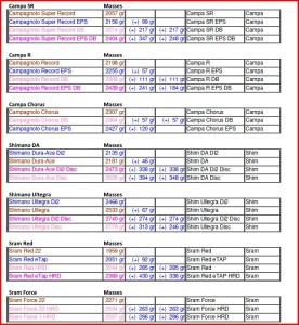

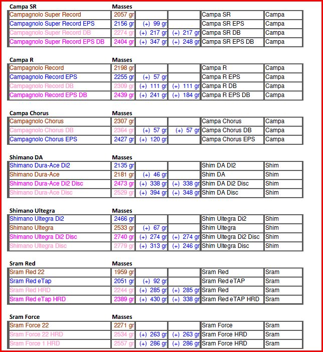

Comparaison rapide pour mettre quelques éléments concret sur le sujet :
Source de 2017 : https://www.velochannel.com/tout-savoir-sur-les-groupes-route-deuxieme-partie-31381
Soit de + 111 gr à + 348 gr (je n'ai pas repris les + 57 gr du groupe Chorus à vérifier, mais cela m'a semblé anachronique)
Cela serait intéressant de comparer avec les chiffres 2020 et 2021
Comparaison groupe vélo route patin VS disque .pdf
(22.63 Kio) Téléchargé 262 fois
Là où j'émets un doute énorme c'est de ne pouvoir ne pas atteindre les 6.8 kg à cause des 200 gr sur le groupe !!

krystau a écrit:Là où j'émets un doute énorme c'est de ne pouvoir ne pas atteindre les 6.8 kg à cause des 200 gr sur le groupe !!
Je pense que que s'il y a des arbitrages dans les équipes pour les patins ce n'est pas à cause des poids des groupes, d'autres aspect doivent rentrer en compte !!
il n'y a pas que 200 g sur le groupe. Il y a un peu plus sur l'ensemble cadre/fourche et sur les roues.
je ne sais pas si la fin de la limite des 6,8 kg (ou son abaissement) est toujours dans les tuyaux. David Lappartient en avait parlé en tout cas en arrivant à la tête de l'UCI.

Tu pourrais me monter la prise de poids des cadres dû au fait de frein à disque ? (De combien il en retourne ?)
En faisant des analyses d'efforts basiques comparatif patins VS disques, cela ne me semble pas évident d'avoir plus de contrainte ( je parle des contraintes maxi) avec des freins à disques ! 'En fatigue je ne sais pas si in fine cela sollicite plus pas facile à évaluer comme cela !
Sur le poids des roues, je demande une analyse précise, aujourd'hui on monte plus large en jante. Par contre du fait du passage du couple de freinage dans la roue c'est différent, et je comprends que cela doit influencer les masses en positif, mais de combien ? (et que cela déséquilibre le parapluie avant au passage ) !
Cependant, j'ai bien spécifié dans mon propos ( que tu n'as pas repris en intégralité ^^ ) que j'apportais un élément avec des données 2017, qui est le groupe pour parler de ce qu'il en est ! Oui, je n'ai pas un analyse complète de tout les composants, ce n'est pas aisé à faire non plus ! Et le groupe est une donnée qui me semble être approche intéressante !
Il me semble qu'aujourd'hui des vélos fonctionnels à 5.5 kg c'est possible, c'est pour cela que cette histoire pour atteindre les 6.8kg on ne monte pas des freins à disques, j'ai un peu de mal à croire que c'est réellement le problème (le facteur masse) dans les arbitrages des équipes qui montent en patins ! ;-)
Quand à la prochaine baisse de poids qui ne me semble pas encore avéré (que je trouverai logique et ce depuis déjà un bout de temps), je ne vois pas la rapport avec le fait qu'aujourd'hui à 6.8 kg, on monterait pas des freins à disque car demain on sera à 5.5 kg !! (chiffre au hasard) ! J'ai raté un épisode ? ;-)

krystau a écrit:Tu pourrais me monter la prise de poids des cadres dû au fait de frein à disque ? (De combien il en retourne ?)
je me base juste sur ce que je vois pour le matériel que j'utilise (poids constructeur)
- mon cadre : +40 g sur la cadre et +30 g sur la fourche
- mes roues en version patin : 1429 g, en version disque 1563 g
je sais pas dire si les ingénieurs ont bien bossé ou pas, je constate juste.

Sincèrement je ne pense pas que cet argument tienne l'épreuves des faits ;) Car comment les équipes auraient le droit de rouler encore en patin, si l'argument est de vendre des groupes disques ? :shock:
De plus avec dans certain cas, le fait de monter des vielles roues comme l'on déjà signalé certains !! Il est où le marketing ?
( Après je ne parle pas des maquillages qui existe depuis tout temps !!)
Oui, le marketing existe, probablement que l'on demande, on pousse à rouler en disque (je demande à vérifier, mais pourquoi pas, sans moquerie), mais il y a des limites je pense à pousser le raisonnement! Il faut être, comment dire, "rationnel dans l'argumentaire", ne pas utiliser un argument et son inverse pour expliquer le même état !
Je ne vois pas vraiment l'inversion des arguments dans mes propos. Je dis que le poids de 6,8kg n'est pas forcément aisé dans toutes les équipes en fonction du matériel et des contraintes des sponsors. Je dis aussi (enfin je pense) qu'il faut distinguer les équipes à petit budget des mastodontes. Ainsi INEOS arrive à imposer à Pina de continuer à utiliser le F12 patin (car j'imagine bien que Pina voudrait l'inverse) car le poids est un facteur limitant sur la version disque. Et ils arrivent même à se passer des roues Shimano sur les étapes de montagne. Autre exemple la JUMBO qui a suffisamment de poids -sans mauvais jeu de mot- pour choisir la version voulue. A l'opposé je me doute que chez Total-Direct Energie ou chez Vital Concept il n'y a pas le choix.
Pour ce qui est de l'argument de vendre des groupes disques on est bien d'accord. Si les constructeurs (enfin aujourd'hui le mot assembleur serait plus juste) avait 100% de main mise sur le choix des versions des vélos des équipes 100% seraient à disque
Ce qui est contradictoire c'est de dire sur les équipes ne peuvent pas optimiser, avec d''autres pièces pour des raisons marketing et mais rouleraient en patin, alors que la marketing pousserait à utiliser des freins à disque !! ;-)
