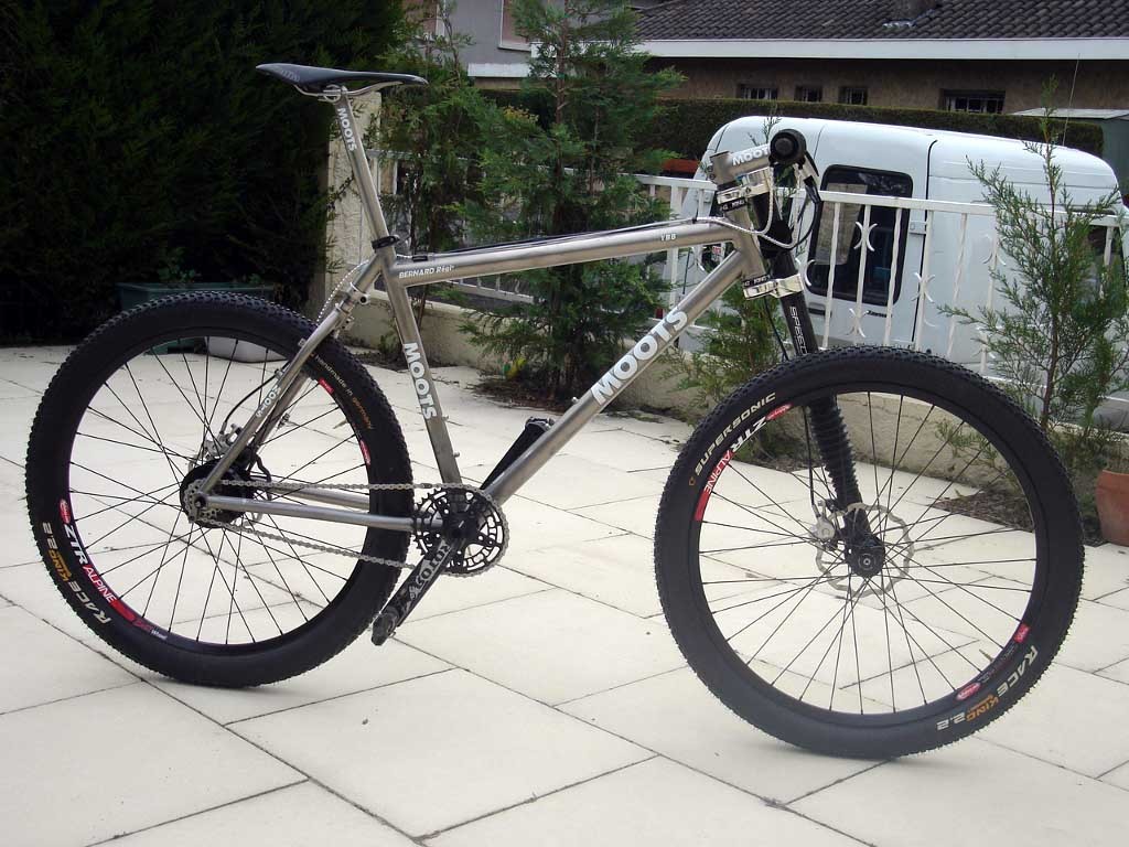

mon montage est basé sur Moots YBB SL modifié pour recevoir un moyeu Rohloff de la façon la plus intégrée possible. Ensuite les composants sont d'origines Moots, un pédalier Rotor 3D, une Lefty SL avec une petite préparation sur l'hydraulique. Les roues sont des BeST Weel. Le poids est de 9,8kg.
http://veloptimal.com/forum/viewtopic.php?f=3&t=2921&start=1230
Cadre : Moots YBB SL modifié
Fourche : Lefty SL préparée
jeu de direction: Chris King
Roues : Rohloff et Lefty/ZTR Alpine/CXray + ligatures
Pneus :Race King Supersonic
Serrages de roues : M2 titane et vis titane
Manettes : Rohloff
Chaîne : XTR
Pédalier : Rotor 3D XC² plateau Rotor 38
Boîtier de pédalier : excentrique Trickstuff
Pédales : look quartz carbon
Freins : Magura Marta SL avec visserie en carbone Schmolke
Cintre : Seven en titane sur-mesure à 60cm
Gaînes : alligator I-Link
Potence : Moots Open Road 110mm vis titane
Tige de selle : Moots vis en titane
Selle : SLR titane
collier de selle: Litespeed vis titane
