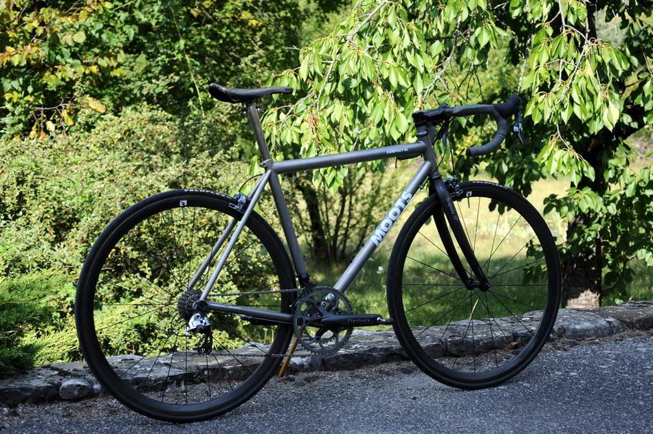

Pièces Descriptif Poids (g)
Attache rapide: J&L serrages à vis titane ......................................................... 26
Boîtier de pédalier: THM Clavicula noir hybride ................................................ 72
Cablerie: I-Link mini / normal noir ................................................................ 98
Cadre: Moots Compact SL T.55 ..................................................................... 1283
Cassette: Sram Red 11-25 poli ..................................................................... 162
Chaîne: Sram PC1091R ................................................................................ 233
Cintre: Easton EC90 SLX3 42cm ..................................................................... 206
Collier de selle: vis titane .............................................................................. 3
Dérailleur arrière: Sram Red, galet bas face sans réglage cable, visserie alu ....... 132
Dérailleur avant: Tiso altore, chape ext. Carbone Neo, vis alu noir, collier MCFK .. 62
Entretoise direction: J&L titane 15mm microbillé ............................................... 9
Fond de jantes: colle boyaux ......................................................................... 5
Fourche: THM Scapula SP tuned avec cône CK titane et spina ............................ 252
Freins: Ciamillo GSL gris vis torx, patins reynolds ............................................ 193
Guidoline: Deda grise ................................................................................... 42
Jeu de direction: Chris King no threadset pewter sans cône ............................... 83
Jeu de direction (expandeur): Extralite Ultrastar 2 + cap extralite ...................... 12
Manettes: Sram Red, colliers carbone BTP ....................................................... 274
Pédales: Speedplay Zero, axe titane et plaques titane Concept 64 .................... 135
Pédalier: THM Clavicula compact 175mm, capot fibrelyte .................................. 335
Plateaux: Sram force 34/50 gris .................................................................... 118
Visseries pédalier: Sram alu allen .................................................................. 8
Boyau avant: Veloflex Extrême mars 2010 ...................................................... 243
Boyau arriere Veloflex Carbone septembre 2009 .............................................. 264
Potence: Extralite UltraStem OS 100mm x -4° ver.2 ......................................... 85
Roue avant: Reynolds MV32T UL Alchemy ...................................................... 401
Roue arrière: Reynolds MV32T UL Alchemy ...................................................... 582
Selle: Tune Concorde .................................................................................... 62
Tige de selle: PMP SB.0 new 27,2*280mm, yoke new ultimate .......................... 147
Vis porte bidon: alu ....................................................................................... 3
Divers: réglages cables alu - passage cable carbone C64 .................................. 4
Total: ........................................................................................................... 5 535
Poids vérifié au peson: 5.53kg.
