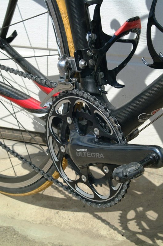

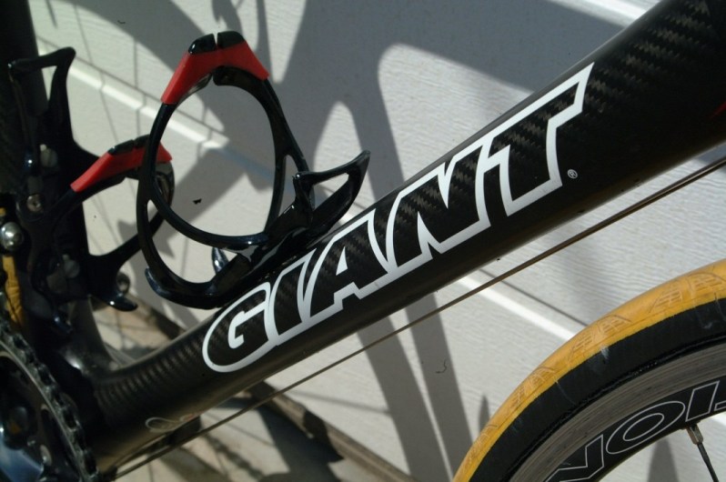

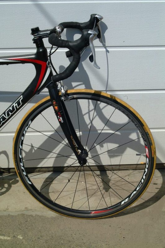

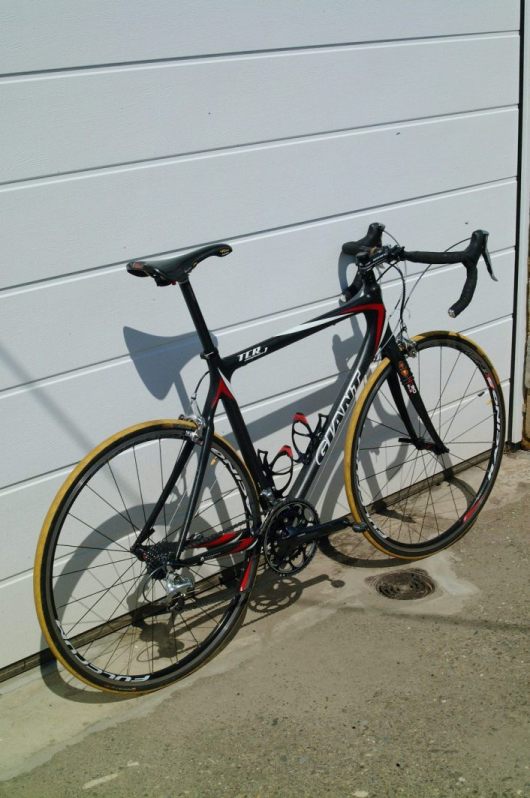

Voilà la dernière évolution de mon prorace qui en fait n'a quasi plus rien d'origine du Prorace, si ce n'est les shifters et les étriers de freins. Objectif, un vélo sous les 8kgs et avec le meilleur rapport poids/prix/possible.
Après qques kms d'essai du montage et des réglages, les impressions par rapport au Prorace sont :
- un cadre bcp plus vif et réactif (direction plus réactive) qui du coup est moins stable à basse vitesse mais également au train.
- le gain de poids de 2 kgs par rapport au montage initial se fait principalement ressentir en relance et en côte.
- il me semble sentir un effet ressort lors des grosses accélérations, un genre d'effet yoyo; compression du cadre et retour de la puissance amplifié. Probablement dû au carbone ou à la conception compacte des bases.
- Une transmission de la force bcp plus importante et directe en côte ou au sprint mais par contre la nécéssité de relancer "bcp plus souvent" sur les parties plates roulantes lorsqu'on roule au train.
Description :
Cadre: GIANT TCR Composite

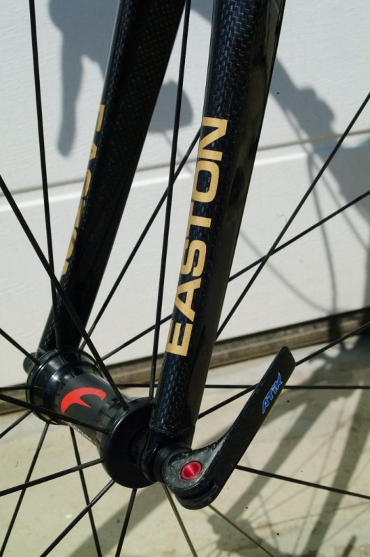

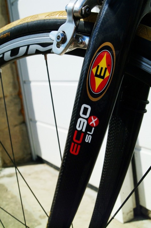

Fourche: EASTON EC90SLX
Potence: Ritchey WCS 4 axis
Cintre: 3T Less 220 31.8
Shifters: Shimano Tiagra
Dérailleur avant: Shimano 105
Dérailleur arrière: Shimano Ultegra
K7: Shimano HG-70 (105) 9v 12-25
Chaîne: KMC Z9200
Pédalier: Shimano Ultegra SL (50-34)
Pédales: Speedplay Zero Chromo
Freins: Shimano Tiagra
Tige de selle: PRORACE
Selle: Selle Italia Flite Evolution 1
Roues: Fulcrum Racing 5 Evolution
Pneus: Conti GP4000
Poids actuel : 7,870 kgs

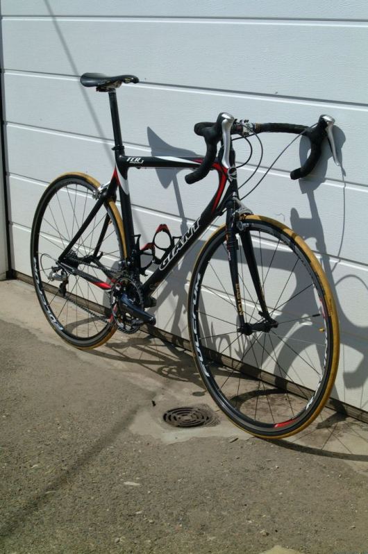

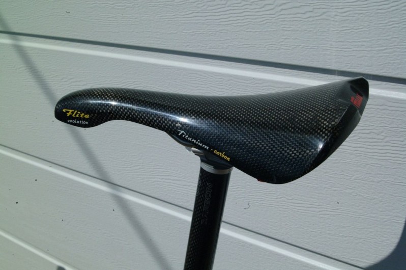

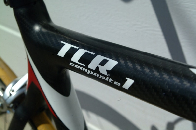

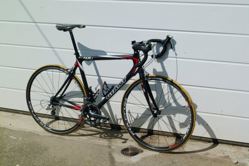

Photos (une fois de plus sorry pour la qualité) :

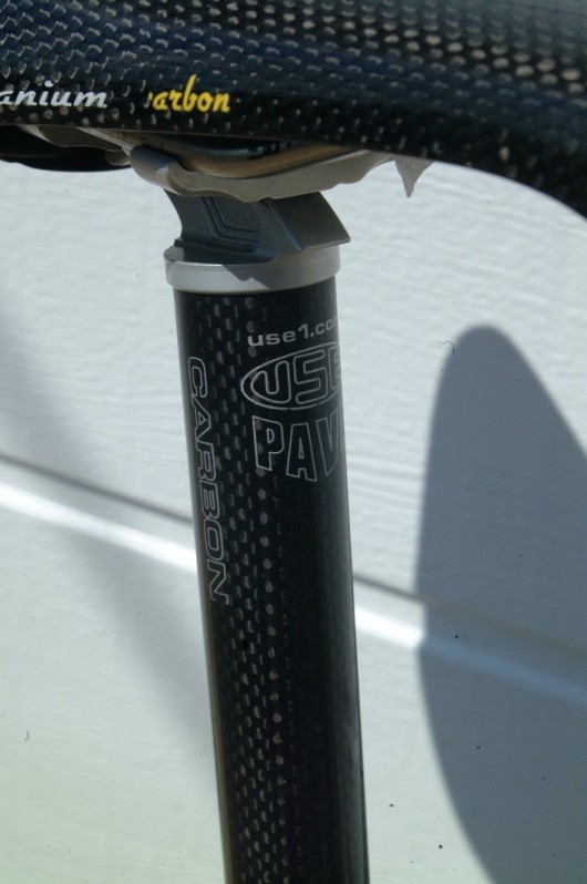

- Une nouvelle tds, une USE Alien Pavé qui va prendre place de la Prorace d'ici qques jours.

Messagede born_to_ride » Mar 3 Juin 2008 08:58
Nouvelle tds USE Alien Pavé enfin montée. Pesée à 178grs et 125grs de gagnés. Par contre note pour plus tard bien serrer les 2 vis de fixation du chariot sous peine de devoir terminer se sortie avec un réglage de selle façon dirt/4x...
Pesé hier à 7780grs avec compteur et portes bidons.
Ok, c'est loin de la plupart des bêtes anorexiques présentes sur ce forum mais mon objectif sous les 8kgs est largement atteint et le tout avec des fulcrum r5 evo dont le poids n'est pas du tout leurs fort mais dont la rigidité me convient parfaitement.

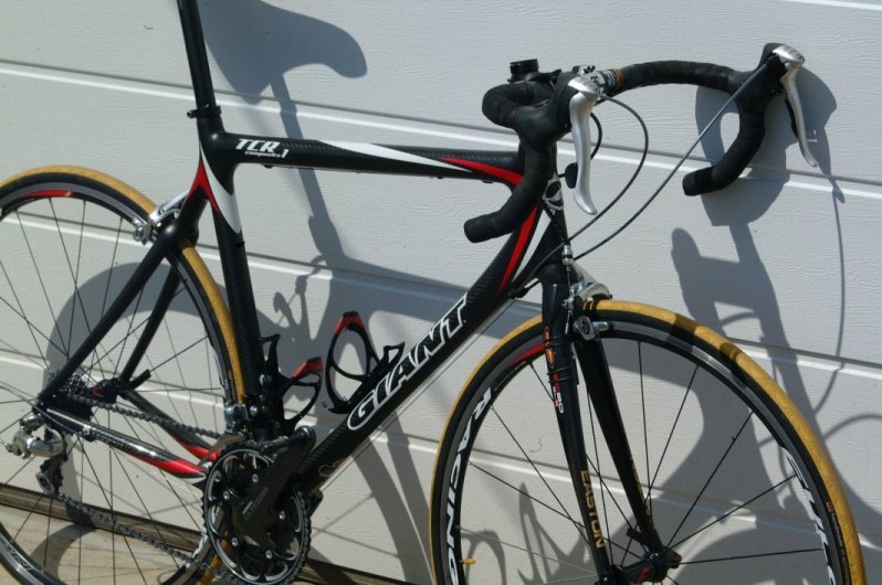

Messagede born_to_ride » Ven 2 Jan 2009 23:00
Nouvelles photos du montage actuel de mon TCR :

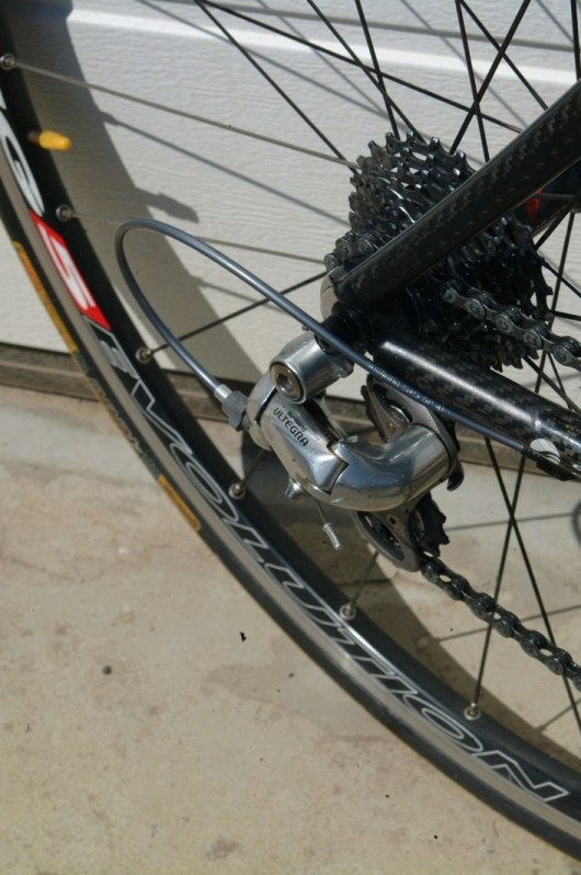

Inscription: Mer 31 Mai 2006 19:36
Messagede born_to_ride » Sam 3 Jan 2009 16:16
Un peu plus de 3 grs de gagnés en changeant les vis de roulettes de mon dérailleur arrière Ultegra par des vis nylons.
Plus psychologique qu'autre chose car, comme déjà dit, je ne suis pas encore au point de devoir gratter des grammes sur des petites pièces vu les autres pièces de mon montage que je pourrais changer, mais c'est toujours 3 grs de gagnés pour pas cher ;)
Avec les vis de butées changées également par des nylons il y a qques semaines; 6grs de gagnés au total.

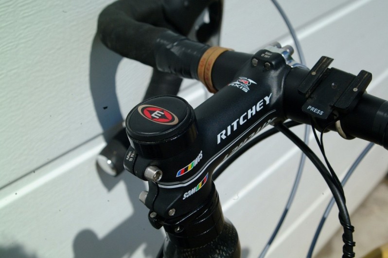

Messagede actarus76 » Sam 3 Jan 2009 19:40
born_to_ride a écrit:Image
C'est quoi ce que tu as juste sous la potence ?
actarus76
Messages: 336
Inscription: Mer 1 Oct 2008 10:02
Localisation: ~Rouen
Messagede scandium71 » Sam 3 Jan 2009 19:43
Je pense que ça doit permettre de démonter la potence sans toucher au réglage du jeu de direction.
scandium71
Messages: 1197
Localisation: 71
Messagede actarus76 » Sam 3 Jan 2009 19:48
Ha oui, OK alors. Faut changer souvent de potence pour en avoir l'utilité.
actarus76
Messages: 336
Messagede mybike » Sam 3 Jan 2009 19:49
c'est un système très astucieux de Easton pour régler le jeu de direction. c'est plus léger qu'un système d'expendeur. je pense que l'expendeur ajout beaucoup de contraite au pivot, tandis que ce système n'ajoute aucune contrainte, sauf celle de la traction pour le réglage du JJD.
et en plus ca évite d'avoir le problème de l'expendeur qui tombe dans le pivot obligeant de retourner le vélo pour le faire ressortir...
........_o
......_\ \>,
....(_)/(_)
My Bike Costs More Than Your Car!
mybike
Messages: 574
Inscription: Mer 28 Déc 2005 14:23
Messagede born_to_ride » Sam 3 Jan 2009 21:46
mybike a écrit:c'est un système très astucieux de Easton pour régler le jeu de direction. c'est plus léger qu'un système d'expendeur. je pense que l'expendeur ajout beaucoup de contraite au pivot, tandis que ce système n'ajoute aucune contrainte, sauf celle de la traction pour le réglage du JJD.
Oui voilà c'est ça, c'est le beartrap de Easton qui permet d'éviter l'utilisation d'un expandeur.
scandium71 a écrit:Je pense que ça doit permettre de démonter la potence sans toucher au réglage du jeu de direction.
Non ça ne permet pas d'enlever la potence sans devoir re-régler le jdd car ça ne serre pas le pivot mais s'écarte entre la potence et les entretoises dans mon cas.
J'ai pesé le miens à 17grs avec capuchon.
born_to_ride
